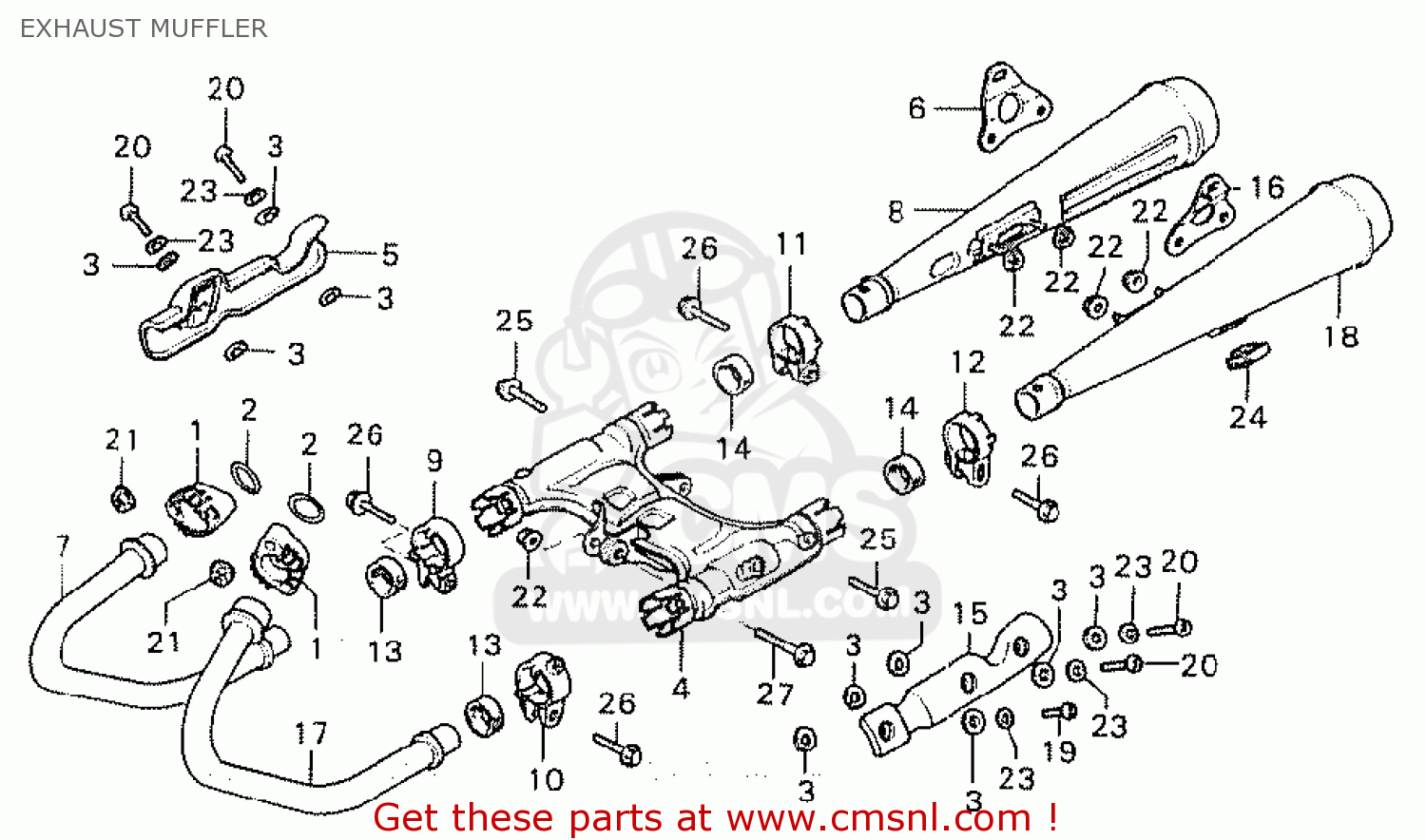

Pour ce qui est de la fuite d'air, ce n'est pas au niveau de la boite à fumée.
Voici le lien vers le schéma, pièces n° 1 :
http://images.cmsnl.com/img/partslists/ ... 0_b8cd.gif
Quand je met la main devant lors d'une accélération, de l'air s'échappe en plus ou moins grande quantité. Problématique ?

Je vais commander deux nouveaux joints et voir ce que ça donne.
