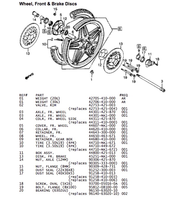

3- cette réf correspond elle au roulement roue avant 500 gl
Oui, c'est la bonne référence pour les 500 GL (pièce n° 20 sur l'éclaté)
