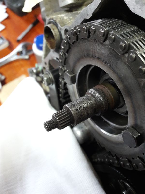

Bonjour, la pluie ayant cessé, je décide de reprendre la mécanique
Afin de remplacer l'alternateur , j'ai procédé au démontage du carter arrière et je vais en profiter pour remplacer les différents joints pompe à eau, sélecteur......

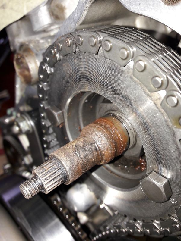

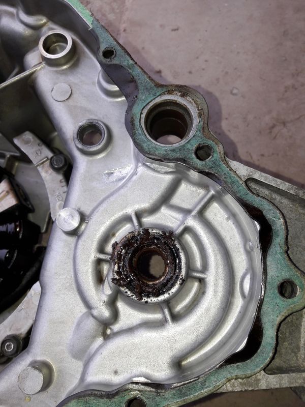

Après démontage complet, il y a un dépôt marron au niveau du joint spy pompe à eau et je trouve l'arbre pas très joli. L orifice de contrôle de fuite était entièrement bouché
Qu’en pensez vous et cela peut-il poser problème une fois les joints neuf et garniture mécanique neuve remise en place ?
Que dois je faire poncer ?

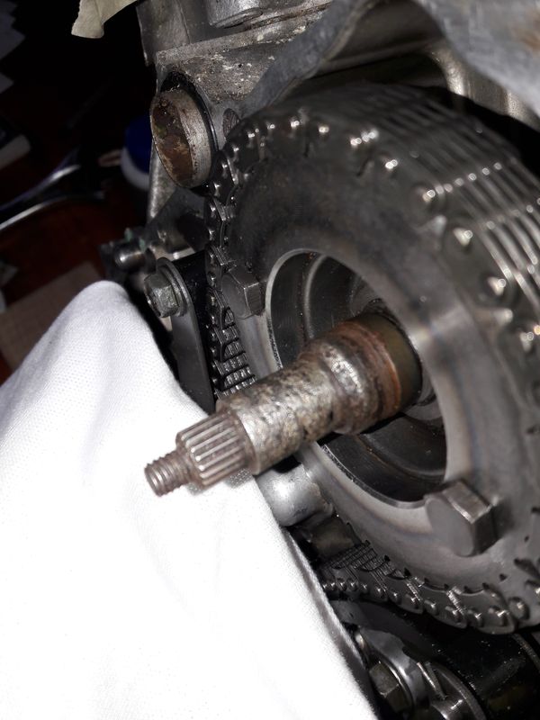

après nettoyage de l’arbre !!
Dans un des sujets Papicx, parle de dissocier le bout de l'arbre en chauffant ou frappant avec un extracteur à inertie
N'ayant pas d'extracteur je compte chauffer la pièce et tirer dessus. Comment faut il procéder chauffer à rouge ? doit on sortir l'arbre ? Pas de risque pour l'interieur du moteur ?
Sinon pour sortir l'arbre complet est-ce compliqué ? Existe t il des tutos ?

Tu as bien nettoyé... Bonne chose. Il faut passer une toile émeri très fine avec du pétrole ou essence F sur la portée du joint à lèvre.
Ne cherche pas à tirer ! Inutile, tu dois pouvoir remonter ainsi !
Bon courage !

l'arbre est trop attaqué pour un résultat final concluant

Effectivement l’arbre est bien attaqué par la corrosion et remonter un joint neuf là dessus risque de déchirer a nouveau celui ci !
Mais le bout de l’arbre c’est le bout de l’arbre à cames et ça sort pas en tirant dessus !
Une fois l’arbre à cames déposé, je ne pense pas qu’on puisse sortir la douille en chauffant car je pense que la portée de joint fait partie de l’arbre a cames !
Faudrait voir avec un autre arbre à cames en meilleur état ou refaire usiner la portée de joint chez un tourneur après qu’il est rechargé celle ci !
Maintenant que tout est ouvert pour refaire l’alternateur, il ne faut pas lésiner et en profiter pour faire quelque chose de durable !
En tous cas bon courage et à bientôt sur la route !

La forte corrosion, impressionnante il faut le dire, présente sur le bout qui va se retrouver dans la zone du liquide de refroidissement ne doit pas vous faire perdre de vue l’essentiel : la zone de frottement du joint.
Nettoie mieux ta portée de joint, avec une toile émeri fine et ou de la paille de fer triple zéro et de l’huile de coude. Poste des photos de ton nettoyage et on en reparle.
Il faut examiner attentivement la zone de frottement du joint à lèvre de ce bout d’arbre, car elle seule en fait est importante. Donc si elle est bonne, ce qui est généralement le cas, on peut se dispenser de changer l’arbre à cames complet.
Ta pièce, à priori, semblerait donc correcte et un remplacement ne se justifierait pas.
Au remontage, tu prendras soin de bien remettre le joint spi au bon endroit dans le carter AR, c’est à dire qu’il doit être enfoncé jusqu’au bord du chanfrein. (voir photo sur la RMT).

Bon avec ce magnifique Week-end pluvieux , j'ai pu bricolé au garage et refaire une dernière tentative extraction du bout d’arbre
Et CA Y EST!!!!!
En fait il faut bien chauffer, et avoir un bon extracteur à inertie fabrication maison et un marteau :lol:
Et ensuite même opération sur mon moteur
Extraction et remise en place de celui en bon état après avoir bien nettoyé et le résultat nickel
