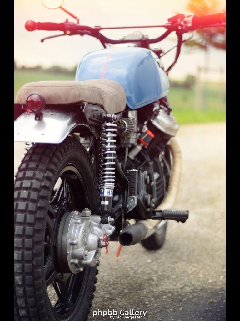

Message non lude cambia4 » 23 juin 2014, 16:00
1011
salut a tous, voici une photo ou l´on voie mon reniflard avec le filtre bmc
