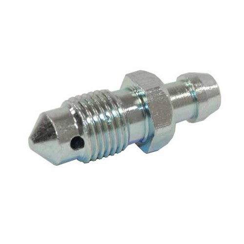

Message non lude jlv58 » 27 sept. 2015, 15:44
J'ai déjà vu des étriers fissurés au niveau du filetage.....Vu aussi des vis dont le trou était mal positionné. débouchant quoi qu'on serre dans le trou du fond du cône.

Message non lude papicx » 27 sept. 2015, 19:59
bien vu la photo Jean-Luc :merci2:
En tout état de cause, si tu remplaces ton étrier, ne jette pas celui qui fuit car j’aimerai bien comprendre d’où vient cette fuite. :heuuu:
