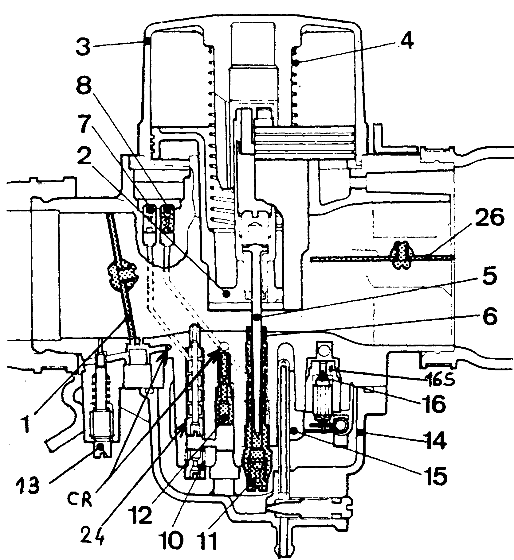

merci papi j'ai tous compris en ayant le carbu dans les mains
j'ai donc percer a 2,5mm (moment delicat) n'ayant qu'un taraud de 3
et j'ai sortit mais 2 gicleurs et je suis sur que un des 2 était partielement bouché par autre chose que la limaille que j'avais mis en perçant :)
remontage et bonne nouvelle la moto tourne beaucoup mieux !
c'est pas encore parfait mais une nette amelioration !
alors j'ai encore une question ou plutôt 2
il me manque le ressort repere 13 sur le schema est il important ?
le seul bemol restant et que quand je met un coup de gaz franc au point mort (je n'ai pas encore roulé avec)
j'ai une sorte de trou et j'ai un peu de mal a decrire sa ressemble encore a de l'air au niveau cornet (un manque ou un surplus je ne sais pas)
je pense essayé de joué les gicleurs peut etre que 120 est un peu trop
cordialement

Re: Carbus je ne m'en sort pas !
Message non lude michto » 27 mai 2013, 11:44
Bonjour,
pour le ressort il est bien representé 13
sur le vue eclatée sur la premiere page de mon sujet
pour en revenir aux aiguilles intox du mecano un menteur de premier choix aucune modification !
(je vais m'occuper de son cas)
maintenant remettre les gicleurs d'origine peut etre pas
je pense me lancé dans un affinement du reglage en baissant/augmentant de 2 points les gicleurs a chaque fois que ce sera necessaire
et au resultat quelque chose de clean.
Message non lude papicx » 27 mai 2013, 12:48
Bonjour,
S'il s'agit de cette image, le repère 13 pointe vers la vis de richesse avec son ressort, sa rondelle et le joint torique.
http://www.cxclub.org/Pages/Techn/Carbu/CarbuA.htm
Si tu enregistres l'image sur ton pc et l'ouvre avec ton logiciel d'image, tu peux l'imprimer format A3 si tu veux, elle est de bonne qualité.
Si le ressort manque, je suppose que la rondelle et le joint aussi. :bequilles:
De toute façon, même s'ils y sont, étant donné que le ressort manque, ça ne fonctionnera jamais correctement car tu auras une prise d'air non contrôlée sur un conduit d'essence qui plus est.
On est dans du travail d'horloger et là, coté réglage, tu travailles avec une pelle de cantonnier.
La vis de richesse est commercialisée avec son ressort et le joint neuf.
Le gros ressort est celui de la vis de ralenti.
Avec cette référence Honda, c'est moins cher.
:heuuu: tant qu'on y est : as tu bien les bouchons sur les puits où sont les gicleurs primaires :?:
le repère 12B de cette image
Message non lude michto » 27 mai 2013, 17:40
Non je parle de cette vue eclatée :
http://img268.imageshack.us/img268/9729/carbucopier.jpg
toujours repere 13
Message non lude papicx » 27 mai 2013, 19:48
Ah ok.
Cette image ne vient pas d'un de mes articles. Mais bon..
Ce ressort évite les prises d'air en limitant les vibrations des palonniers et un usure des carbus. Il a une importance moyenne.
Je vois si je trouve la ref... pas sur qu'il soit vendu au détail.
