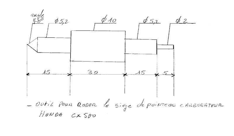

Message non lude larosaie » 12 sept. 2013, 10:57
luluuu a écrit: Oui, si je le tiens en pression, le caoutchoucs doit s’écraser un peu et il ne fuit plus...
Bonjour,
Si tu es certain que la fuite provient de ton siège, il faut peut être essayer de faire un outil pour le roder un peu sans augmenter la portée du pointeau.
Cet outil doit avoir le diamètre du petit trou et aussi le diamètre du pointeau et roder afin de diminuer légèrement la portée du pointeau. Cet outil doit avoir les deux diamètres concentriques.
Cet après midi je vais prendre les dimensions sur une rampe de carburateurs de CX400.
Le rodage doit se faire sur l'épaulement de l'outil.
Tu as quoi comme flotteur, celui de première génération avec la languette qui est réglable ou l'autre tout en plastique?
Ci joint les photos de l'outil:
Du coté du petit diamètre de 2mm pour roder le fond du puits et de l'autre coté, celui du de la pointe pour légèrement surfacer le siège.
Sur la première photo, il sert à quoi ce petit tube qui est uniquement sur le carbrateur droit et qui est en relation avec l'arrivée d'essence?

Message non lude papicx » 13 sept. 2013, 11:16
J'ai les pointeaux sans la languette.
larosaie a écrit:Sur la première photo, il sert à quoi ce petit tube qui est uniquement sur le carbrateur droit et qui est en relation avec l'arrivée d'essence ?
C'est l'orifice de mise à l'atmosphère de la cuve du carbu droit. Ça évite à la cuve d'être "sous pression" due à la différence de hauteur entre le réservoir et le niveau suppérieur de la cuve du carbu.
Le carbu gauche à le même orifice sur son coté droit. D'ailleurs, il est indispensable de vérifier qu'ils ne sont pas bouchés.
Alors ? ton outil, ça marche ? (jolie réalisation en tout cas)
perso, j'aurai fait deux outils mais bon...
Que penses tu de faire des photos avant / après rodage du siège.
en étant suffisamment loin, avec un zoom poussé au maxi pour avoir le fond du trou... ??

Message non lude larosaie » 13 sept. 2013, 16:50
Bonjour,
J'ai fait le test de roder la portée du pointeau de carburateur, ça marche mais il faut être patient et le faire avec de la pate fine. En fait il suffit de roder avec la partie conique, je pense que c'est suffisant. En regardant, avant rodage, à la loupe, on peut voir quelques imperfections de la portée, après rodage les imperfections ont disparues.
J'ai fait des photos mais ce n'est pas très probant. Il faut se méfier car la différence semble nette sur les photos mais en réalité c'est moins flagrant. Mais le siège est propre. Il est peut être possible en affutant un forêt de 5,2mm à 70° et le faire tourner à la main sur le siège pour le reprendre. Surtout pas à la perçeuse.
