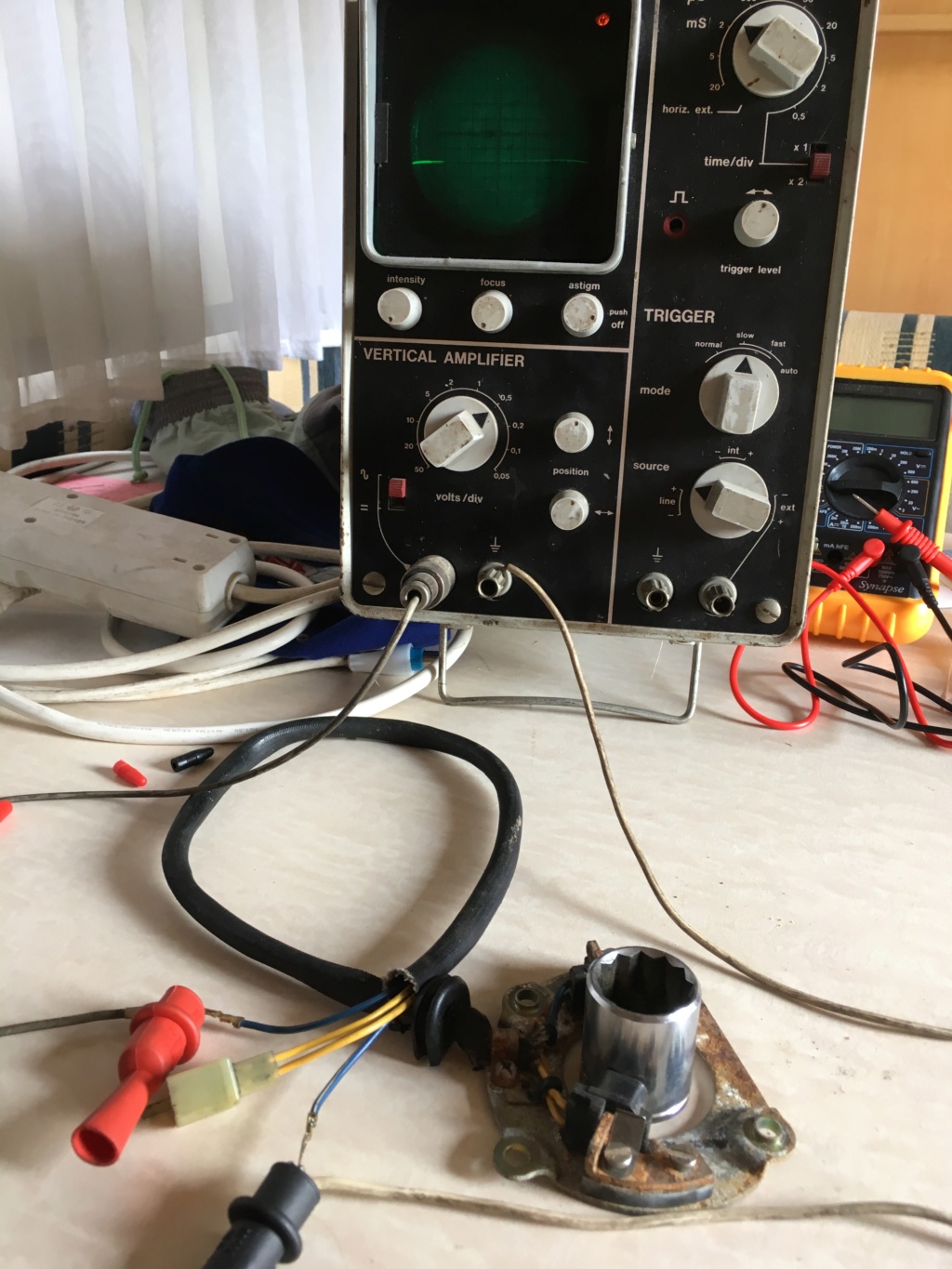

Message non lude 500 Turbo » 06 sept. 2018, 15:19
J'aime bien ce genre de problème.
Ça me permet de sortir de sa retraite mon vieil oscilloscope à lampes!!! (que j'ai construit à partir d'un "kit" il y a ... bientôt 50 ans.
Et il fonctionne toujours!
Et avec un peu d'imagination j'ai utilisé une douille du "bon" diamètre que je retire vite pour imiter le rotor.
J'ai inversé l'aimant (c'est comme ça que j'ai vu le détrompeur et le trou) et l'impulsion générée est dans le même sens!

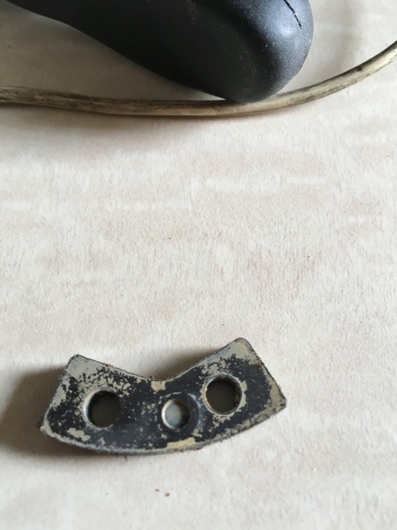

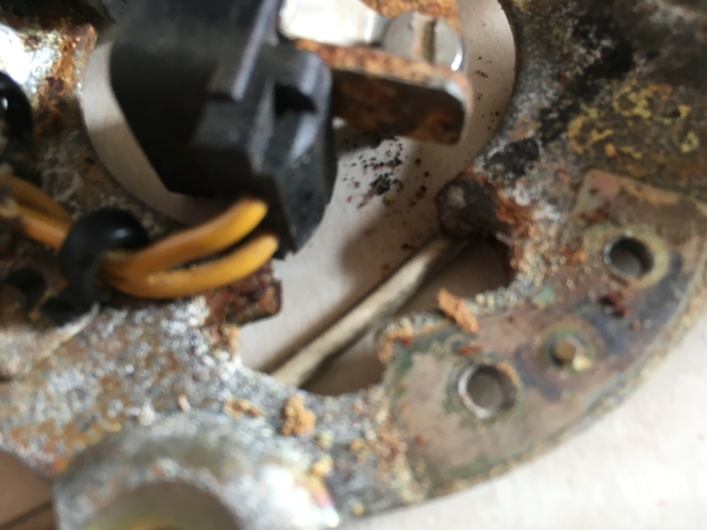

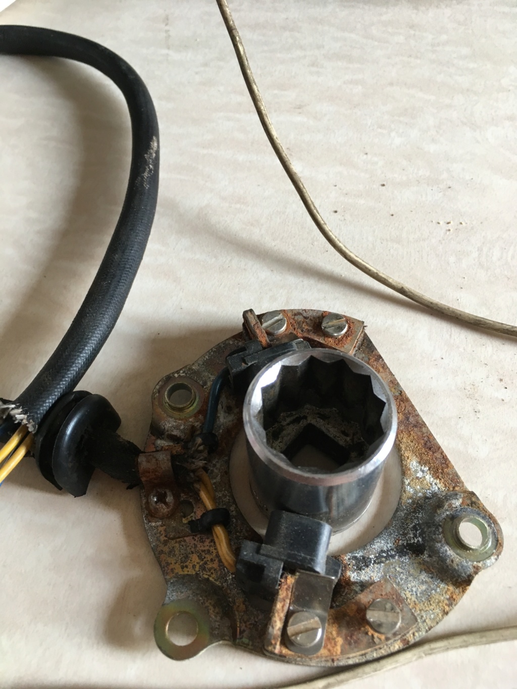

Message non lude pierrot45 » 06 sept. 2018, 15:43
Bien joué Jean !
J'ai démonté tout le bazar, voici donc le montage:
L'aimant:
Sa platine de fixation:
On voit le picot détrompeur sur la platine et le trou qui lui correspond sur la barrette aimantée.
Un seul sens de montage et les aimants sont identiques des 2 côtés.
Tout ça pour ça !
Du coup, j'ai commandé de nouveaux capteurs LX-579 aux Etats Unis. Na !
Merci à tous pour votre perspicacité et votre soutien,
