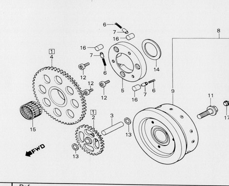

Voila, la restauration de ma 650 GL avance bien, si bien que je viens d'essayer de démarrer la mémère.
Mise en route ok ! :youpi:
Elle tient le ralenti, accelère bien, un vrai plaisir d'entendre ce "poumpoum" !!
Seulement, après plusieurs démarrages, j'entends un bruit de "cresselle", et le démarreur entraine de moins en moins le moteur.
Au début, cela fonctionnait pas trop mal, mais après une dizaine de mise en route, c'est de pire en pire. :tefou:
Donc sûrement la roue libre... pourtant, j'ai diminué au maximum les traces de galets sur le support, et repoussé les butées des ressorts de galets.
Mes questions: est ce que le changement du kit galets/ressorts est ma solution ? et les kits de réparation (genre Tourmax) sont ils de bonne qualité ?

Oui. Ça aidera c’est certain. J'espère aussi que tu avais collé les vis Torx à la Loctite normale et au bon couple.
La surface de contact avec les rouleaux ne doit pas être avec des vaguelettes. Ça fait rebondir les rouleaux et donc ils "n'accrochent" pas.
Si en plus le démarreur ne tourne pas assez vite, ça empire le problème.

Quand j'ai eu le problème sur ma GL, j'ai commencé par redémonter et changer les galets et ressorts,
mais après remontage, le bruit était le même....
Après renseignements chez un pote mécano, il m'a dit que la pièce sur laquelle se "calent" les galets s'usent avec le temps, sa surface qui doit être impérativement lisse devient mini-bosselée avec les "coups" de galets à chaque démarrage...
J'ai redémonté le moteur, et vérifié, et effectivement, cette pièce (le grand pignon n°4 - ou 1 dans le carré - sur le dessin), là ou s'appuient les galets n'était plus parfaitement lisse, c'est vraiment minime mais ça suffisait pour que les galets n'arrivent pas à se caler correctement, en fait, ils tressautent sur les mini-bosse. En passant le doigt très légèrement dessus, on sens les aspérités.
Après changement de ce pignon, le et remontage, le bruit a disparu totalement... et le démarreur entrainait de nouveau sans bruit....

J'avoue ne pas avoir vraiment fait attention a la surface de contact des galets sur la couronne.
Je me suis plutot concentré sur les marques à l'intérieur, et le coulissement des galets. Les 3 vis torx collées au frein filet.
De mon oeil de novice, tout me semblait correct... :nan:
Mais vu le bruit que j'entends a chaque coup de démarreur, un bruit aigu et strident, et le démarreur qui fait passé une compression toutes les 5 secondes,
je vais arreter les dégats, re-démonté le moulin, et suivre vos précieux conseils.
Donc, si je récapitule:
_Controle de la portée des galets, voir remplacement...
_Remplacement du kit galets/ressorts...
_3 vis torx neuves
_??

la grande roue libre n’est plus vendue séparemment. il faut l’acheter avec la petite (repère 1 pour les 2 pièces) sur cette page
+ remise en état du démarreur. selon ce tuto présent dans les archives, ou mieux, ce sujet Nettoyage du démarreur
