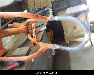

Message non lude E97 » 27 avr. 2015, 12:12
Voilà quelques photos une fois le montage de la boucle en place... chouette
110211011100
Je suis toujours à la recherche d'un bon samaritain pour la mes tubes de fourche avant.

Message non lude CX Cadaujac » 27 avr. 2015, 13:05
Bonjour,
Il faut faire les casses moto pour les tubes...
Les CB 400 N se montent sur les 500 CX...
Joli travail !
Bonne recherche !
CX Cadaujac

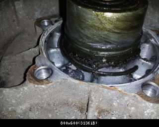

J'ai attaqué le décapage et la préparation du réservoir
1104
Il y a pas mal de boulot, j'ai que du mastic de finition SINTOFER en stock et suis pas sur que ca va le faire vu l'épaisseur de certain défaut ... pour l'instant je test.
J'ai un modèle custom et il semble qu'il n'y a pas de jauge à essence ... du coups c'est le moment ou jamais s'il faut installer une jauge... vous en pensez quoi ?
A la limite juste un témoin d'alerte ca serait cool mais ca reviens à installer une jauge... je précise que je n'est plus de compteur et j'ai en stock un motogadget mini (donc pas de jauge essence) mais c'est pas sur que je monte ce compteur ... je trouve qu'un rond serait peut être plus beau.
J'ai deja récupéré l'apprêt pour le cadre ce WE. (Dosage 2:1 - apprêt et peinture) j'ai pris 50 g de peinture pour faire un test puisqu'au final j'ai pas pris du noir mais un gris/marron (pour le cadre) et un beige/blanc (pour le réservoir, phare, et peut être petit bout de selle).
Il me reste ensuite à préparer les jantes. J'ai constaté que le joint de l'arbre arrière est HS, si quelqu'un peut me donner la référence à commander ou si ca ce trouve c'est la quincaillerie ? les roulements semblent OK.
1103
Coté moteur, j'ai reçu mon radiateur et mon hélice. Le montage du bloc devrait être possible mais il me faut le joint mécanique de pompe (Je préfère changer direct). Faut que je commande ce truc (une trentaine d'euros encore)...
ce qu'il me faut encore ce sont des silencieux... si je les avais sous la mais j'aurais pu faire les point de fixation sur le cadre direct ... mais faut que j'économise :cry: :cry: je voudrais des megaphones longs genre comme ca Image ou des coudés genre ca Image
si quelqu'un souhaite s'en débarrasser

Message non lude papicx » 02 mai 2015, 17:44
la ref de ton joint qu’on voit sur la photo, c’est le rep 10 sur cette vue (K11). 91302 KF0 003, initialement 91302 415 003.
Par contre, il y a aussi un autre joint à mettre sur le crabot d’entrainement.
Un joint plus grand et très fin. ref originale 91356 415 003, dimensions 62.7 x 4
il est sur cette vue (K15), rep 30
il n’est pas dispo sur csmnl.com mais l’est peut être ailleurs. si tu as l’ancien et qu’il est en bon état, nettoie le et tu peux le réutiliser.
