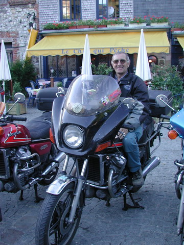

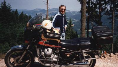

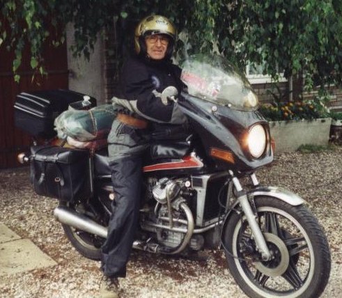

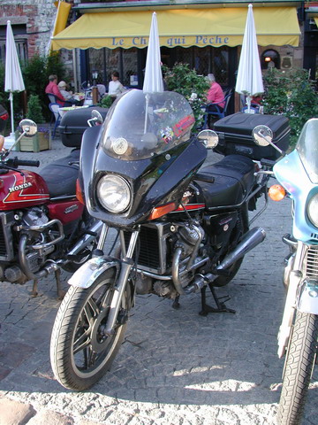

C’est une 500 classique de 1982 achetée d’occasion en mai 1986 avec 11.000 km au compteur pour 9.500 Francs, toute équipée : tête de fourche chaplot, pare-cylindres, porte-bagages, sacoches, et top-case Krauser.
Dix-huit ans plus tard, elle a 219.000 km.
Utilisation surtout en tourisme avec le matériel de camping, souvent en duo. La machine convient bien pour cela, elle est confortable, la passagère bien installée vous accompagne au bout du monde. Conduite tranquille, jamais brutalisée, jamais poussée en zone rouge, vidanges et entretien régulier sont, avec la qualité de construction, les secrets de sa longévité.
Sans doute la plus belle réussite de Honda sur le plan de la fiabilité. Elle a été vraiment conçue pour durer, même les Goldwings sont moins solides.
L’ingénieur Irimajiri, qui a un nom compliqué pour une conception moteur qui ne l’est pas moins, a dû se dire : pourquoi faire simple quand on peut faire compliqué ? Mais le résultat est là : alternateur mis à part, rien n’a lâché après plus de deux tours de compteur.
La chaîne de distribution a été changée une seule et unique fois à 152.000 km, à l’occasion de 2°changement d’alternateur mais elle ne faisait pas encore de bruit.
A part un joint de pompe à eau et un joint de cache-culbuteurs qui ne sont que des bricoles, tout les reste est d’origine ; y compris l’embrayage , la boîte de vitesse et les silencieux (qui ont tout de même quelques pansements).
Je ne sais pas l‘état des soupapes et des pistons, rien n’ayant été démonté, pas même une culasse. Le moteur tourne encore très bien, et il est toujours aussi silencieux mécaniquement et la consommation d’huile est insignifiante.
A 122.000 km, en 1993, j’avais fait faire une analyse de l’huile moteur par les Ets. STM dont le résultat était : « Avons le reflet d’une très bonne tenue générale du moteur et seule est à noter une très légère dilution pour des réglages malgré tout assez satisfaisants. Bonne filtration d’air. »
De mon point de vue (de profane), rien ne laisse prévoir une issue fatale à brève échéance.

Honfleur, sortie des Trois-Ponts,
les 19 et 20 juin 2004.
