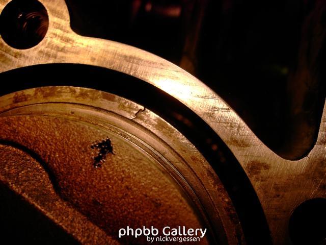

Le bloc du silverwings est résolument à jeter je pense, après la soudure à froid sur un cylindre voici une belle amorce sur l'autre (suivez la flèche ! )
Est ce que ça peut se réparer et ...par qui ?

Bonjour,
J'ai vu passer des blocs qui avaient un morceau de carter rajouté (1cm de large) dans l'espace où se trouve le circuit de refroidissement, et ça tient !
J'ai vu deux blocs passer avec cette réparation de fortune... qui roulent encore...
là, il faut mettre un bout qui descend aussi profond que la faille. je pense que ça ne descend pas bien profond...
les morceaux dont je parle, faisaient dans les 1 cm de profondeur.
arrasé au niveau du plan de joint bien entendu.
